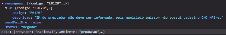

Estou com um problema ao tentar enviar uma NFS-e de Porto Alegre em modo de produção, se na empresa emissora possuir uma inscrição municipal informada em seu cadastro , ocorre a Rejeição “IM do prestador não deve ser informado, pois município emissor não possui cadastro CNC NFS-e

Sim, cheguei a olhar, e se verificar na resposta obtida na imagem abaixo, não consta a IM

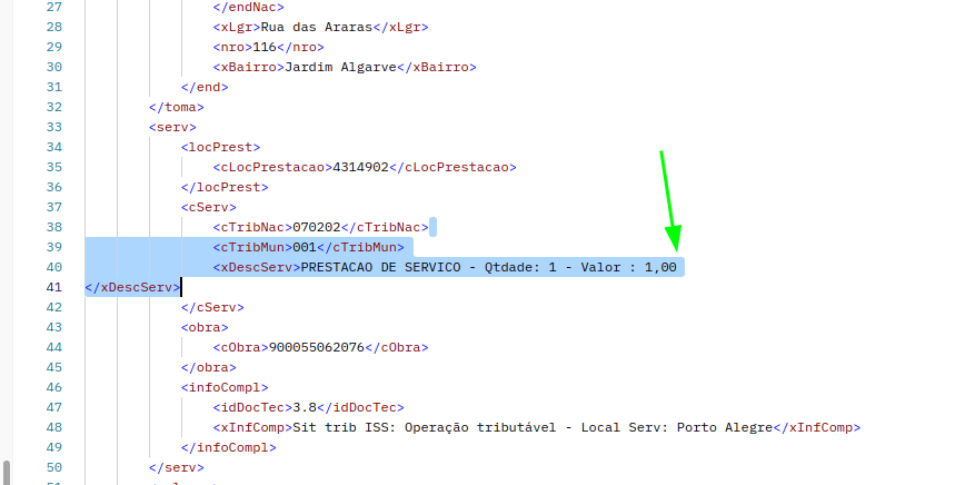

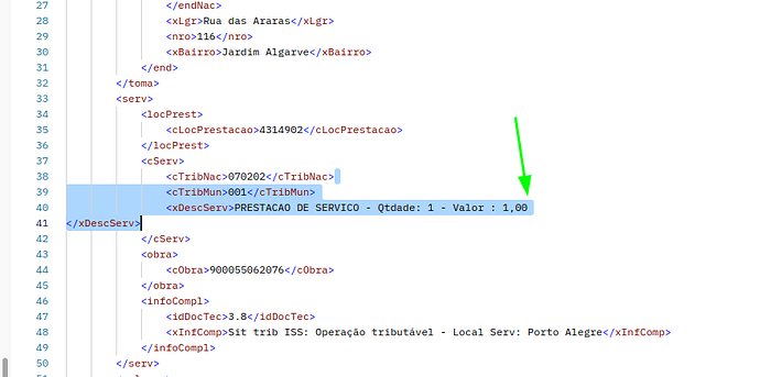

Retirei uma barra e dois espaços que estavam gerando na porém esta dando como negada mas não esta retornando nada de mensagem
id em produção nfs_3a183fea7ef547ca81b6f5a15adde083

Acha que esse erro de Assinatura possa ser referente a essa quebra que esta ocorrendo na descrição do serviço e o espaço em branco no final?
Quanto ao não envio da IM do prestador o pessoal do suporte da NFSe Nacional realmente me responderam que não deve ser enviada.
Bom dia, conseguimos resolver por aqui tratando para tirar o espaço em branco no final da descrição do seriço.
