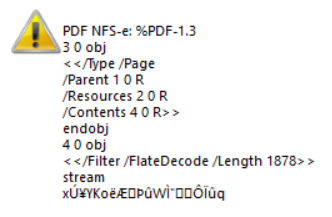

Consegui emitir a primeira NFS-e autorizada pela prefeitura de Jundiaí, agora precisava baixar o PDF.
Utilizei o GET da documentação e o meu retorno foi:
Poderiam me orientar como esse retorno deve ser tratado?

Boa tarde!
Um arquivo PDF não deixa de ser um arquivo texto que possua suas tags e dados próprios que são renderizados pelo navegador.
Tente fazer um teste, se você abrir um arquivo PDF com o bloco de notas ou notedpad++ vai ver uma string parecida com essa.
Por favor, tente salvar essa string que está recebendo na íntegra como um arquivo com extensão .PDF e veja se ele abre o DANFSe.
Obrigado! Deu certo.
