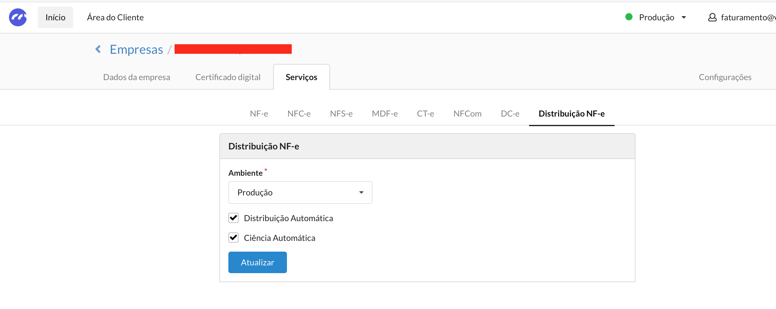

Para que esses documentos estejam disponíveis, é necessário que a API da Nuvem Fiscal tenha feito uma consulta ativa à SEFAZ por meio do endpoint Distribuir documentos, ou que a distribuição automática tenha sido ativada, o que pode ser feito de duas formas:
  1. Via API, no endpoint Alterar configuração de Distribuição de NF-e.
  2. Ou diretamente no Console Web da Nuvem Fiscal, na aba de configurações da empresa.
Quando a distribuição automatica está ativada, a Nuvem Fiscal passa a consultar a SEFAZ automaticamente, uma vez por hora, da mesma forma que faria se você utilizasse o endpoint Distribuir documentos manualmente.

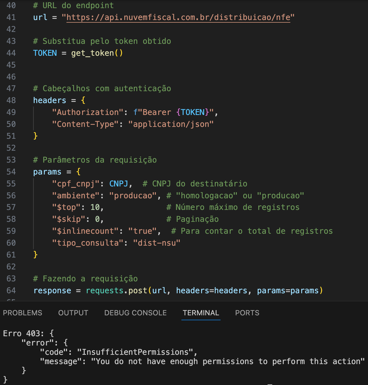

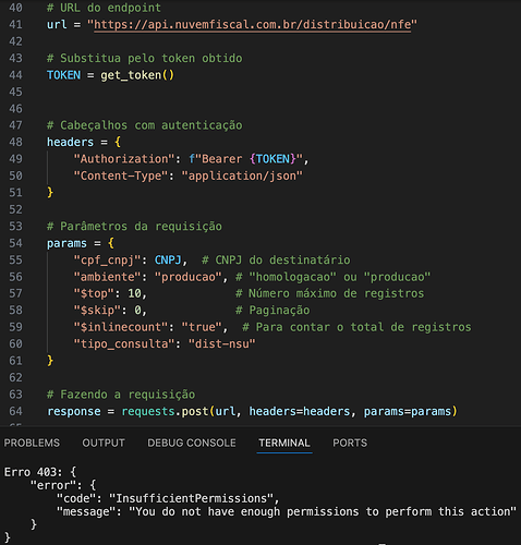

Olá, @arimateia. Obrigado pelo retorno.
Estou enfrentando um problema ao tentar acessar o endpoint de distribuição da API da Nuvem Fiscal.
Inicialmente, utilizei o endpoint NFe > Listar NFe. pois o de distribuição não estava funcionando corretamente naquele momento. Hoje consegui acessar a área normalmente e liberei a permissão necessária.
No entanto, ainda não consigo autorização para acessar o endpoint de distribuição, conforme mostra o erro na imagem anexada. Já revisei as permissões, mas o problema persiste.
Poderiam verificar se há alguma configuração adicional necessária ou se há alguma restrição ativa no meu ambiente?
Agradeço desde já pela atenção e aguardo um retorno.
Boa tarde, @faturamento.
Tanto a sua credencial quanto o token gerado devem ter o scope distribuicao-nfe. Caso necessário, considere criar uma nova credencial (client_id e client_secret) para garantir que o scope esteja presente.
Perfeito, @arimateia era isso mesmo que faltava, obrigado novamente, ainda não cheguei a extrair os xmls, mas já consigo fazer as requisições tranquilamente.
