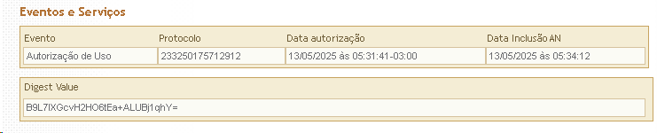

Consultando no portal da nota fiscal
A nota foi aprovada 13/05/2025 05:31, não deveria conseguir trazer essa nota na primeira tentativa?

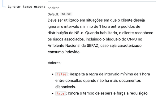

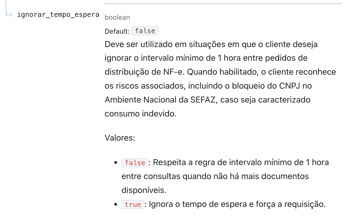

Enquanto isso, para contornar a limitação de tempo entre as solicitações, por favor utilize o parâmetro ignorar_tempo_espera=true na requisição:
Esse parâmetro deve ser utilizado com cautela e apenas quando for realmente necessário forçar uma nova consulta antes do intervalo mínimo (como parece ser o caso aqui, já que a API está aplicando a limitação de forma indevida).
