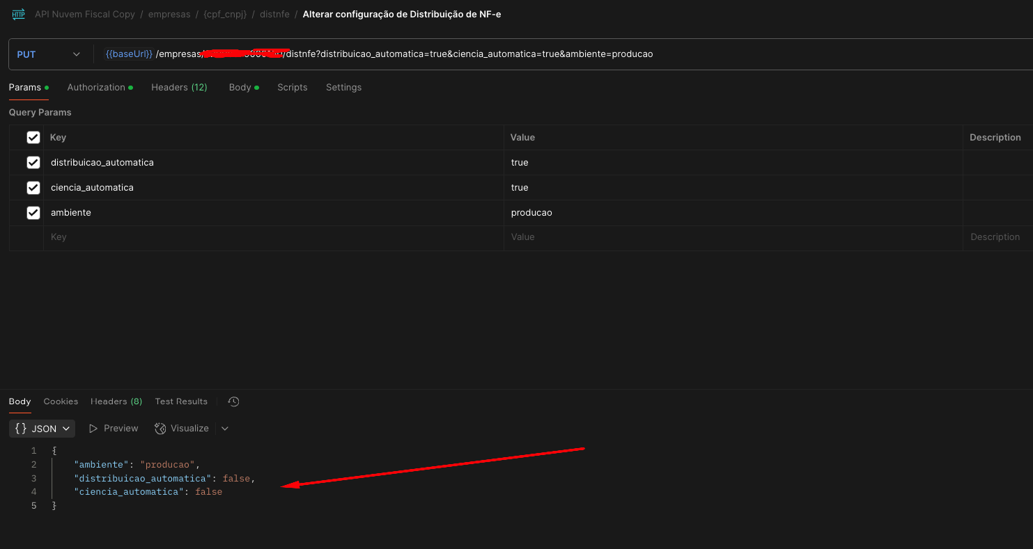

Arimateia, boa tarde.
Ao executar a atualização para realizar a baixa de forma automática, o resultado retornado é sempre “false”, conforme mostrado na imagem. Está correto assim?

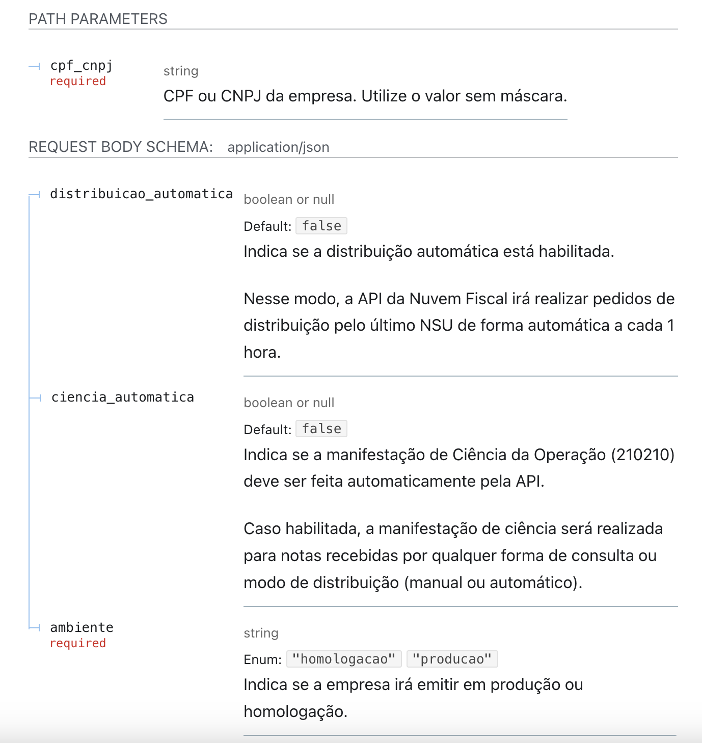

De acordo com o print, os parâmetros estão sendo enviados via query url. Isso está incorreto.

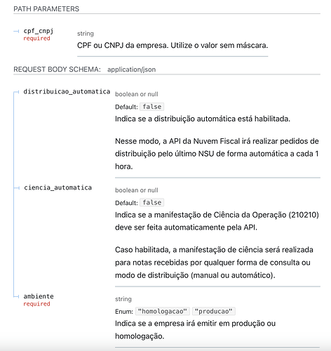

Conforme a nossa documentação, eles devem ser enviados no body da requisição, em formato JSON:
Funcionou, obrigado! Irei testar a outra API.
