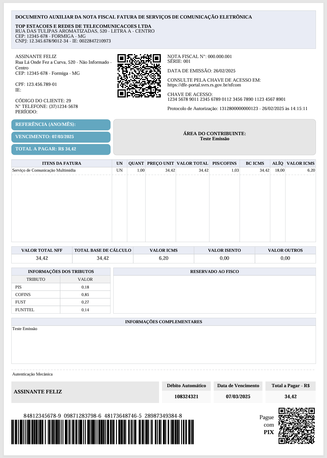

Bom dia, @rafael.goncalves.
DANFE-COM disponível através do endpoint GET /nfcom/{id}/pdf
Exemplo do PDF gerado:
Segue documentação do endpoint:
Ok vou testar. Obrigado.
