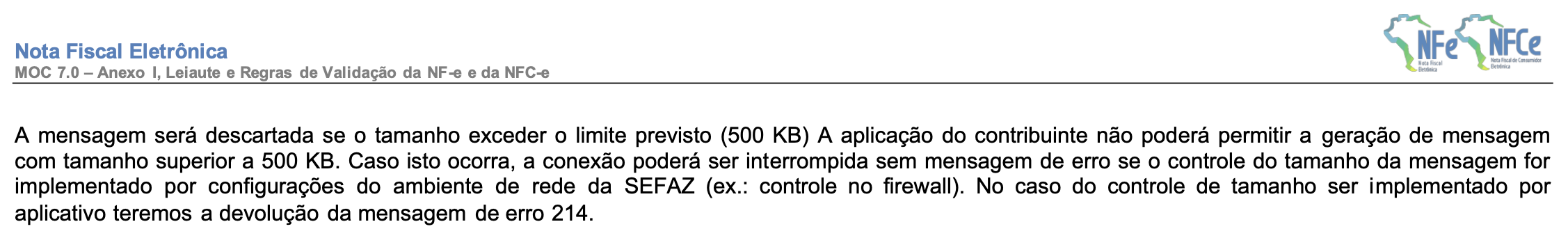

Esse erro está relacionado ao tamanho da mensagem enviada para o Web Service da SEFAZ.
Conforme documentação técnica da SEFAZ (vide imagem anexa), existe uma limitação de 500 KB por mensagem. Caso esse limite seja ultrapassado, a mensagem pode ser rejeitada com erro ou a conexão pode ser interrompida, a depender da configuração da rede da SEFAZ ou do seu ambiente local (como firewalls ou proxies que também limitam o tamanho da requisição).

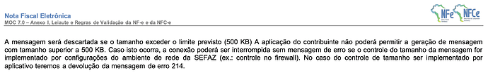

Segue trecho do Anexo I do MOC:
Poderia, por gentileza, gerar uma prévia do XML dessa nota e verificar se o tamanho do arquivo resultante realmente ultrapassa esse valor?
