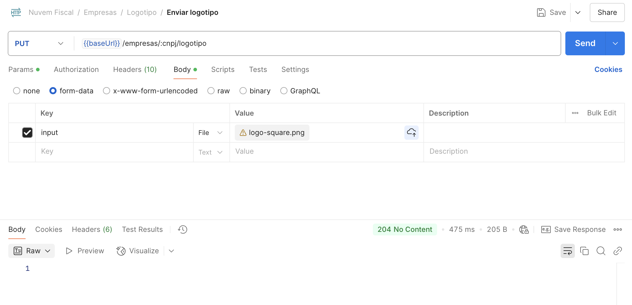

Bom dia Pessoal, envie a logotipo via postman e recebi o status code 204, porém na impressão\visualização do pdf da NFSe via endpoint “https://api.nuvemfiscal.com.br/nfse/{id}/pdf” o mesmo não é mostrado.

Como está enviado a logo, exatamente?
A principio eviei via sdk php, mas nos últimos testes enviei via postmam também.
Olá, verificamos novamente e não há nenhum problema na API. Realmente, você subiu uma imagem inválida no endpoint.
A documentação está errada. O campo do arquivo deve ser ‘file’ e a resposta 204 vem em branco mesmo.
Aqui eu consegui subir e baixar o logo, exibindo ele de forma correta, mas nas NFs não aparece o logo ainda mesmo adicionando o campo logotipo:true na requisição.
