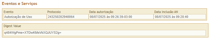

boa tarde, estou implementando as rotas da Distribuição da NFe, e estou com uma duvida quando eu faço a manifestação de uma NFe, recebo a resposta status 135 - Evento Registrado e Vinculado a NF-e, porem eu consulta pela chave na receita não aparece o evento, xml completo tambem não esta liberado para download, apenas um resumo .
Abaixo uma Nf-e que fiz manifesto e não esta aparecendo no sefaz

boa noite @arimateia, sim eu entendo do processo, pelo delphi nos usamos o componente do acbr e funciona corretamente.
O que eu não compreendi ou falta realizar algum processo no nuvem fiscal é que no json de retorno, você observa que data registro foi dia 08/07/25 as 13 horas praticamente, eu consultei durante dia e hoje novamente e evento não esta listado na receita. O que tambem não libera o xml.

@arimateia consultado pela chave recebi um novo json
“id”: “3a1b0e14-ec89-4a26-9e7d-913cfbb4f509”,
“created_at”: “2025-07-10T23:53:00.297Z”,
“nsu”: 346,
“schema”: “procNFe_v4.00.xsd”,
“tipo_documento”: “nota”,
“chave_acesso”: “43250757688846000183550010000000041708054449”,
“resumo”: false,
“data_evento”: “2025-07-08T03:00:00Z”,
“data_recebimento”: “2025-07-08T12:26:39Z”,
“numero_protocolo”: “243250202940064”,
“tipo_nfe”: 1,
“valor_nfe”: 3,
“digest_value”: “q484WgPme+XTDwKMsVkXQJUYS2g=”
e por este ID eu consegui fazer o download completo.
