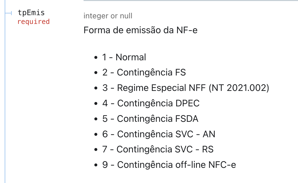

Detectamos que o campo tpEmis
está sendo enviado com o valor 2:
Altere para 1, 3, 4 ou 9 e tente novamente.
2 curtidas
Muito obrigado pela analise! Realmente eu informei o valor errado para o campo. Muito obrigado mesmo. Tenha uma excelente tarde!
