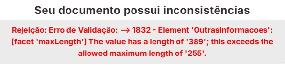

Estou com um cliente que está retornando o seguinte erro ao tentar enviar:
Até dia 21 estava ocorrendo normalmente as aprovações das notas>

A principio não enviamos essa tag , somente a xInfComp.
Não consigo enviar o id da NFS-e pois com o erro não esta retornando para nós.

No caso da cidade de Santa Rosa de Lima/SC, a mesma é atendida pelo provedor Betha.
O mesmo não possui o campo xInfCompl, mas permite o envio de um campo OutrasInformacoes, por isso o conteúdo que você envia no xInfCompl é atribuído no OutrasInformacoes.
Este é o campo no arquivo de schema:
  <xs:simpleType name="tsOutrasInformacoes">
    <xs:annotation>
      <xs:documentation>Dados adicionais NFS-e.</xs:documentation>
    </xs:annotation>
    <xs:restriction base="xs:string">
      <xs:minLength value="0" />
      <xs:maxLength value="255" />
      <xs:whiteSpace value="collapse" />
    </xs:restriction>
  </xs:simpleType>
Veja que ele estabelece que o tamanho máximo que esse campo pode ter é de 255 caracteres.
Você está enviando uma string maior e por isso está recebendo este erro. Será necessário reduzir o conteúdo dessa string até o tamanho máximo permitido,
