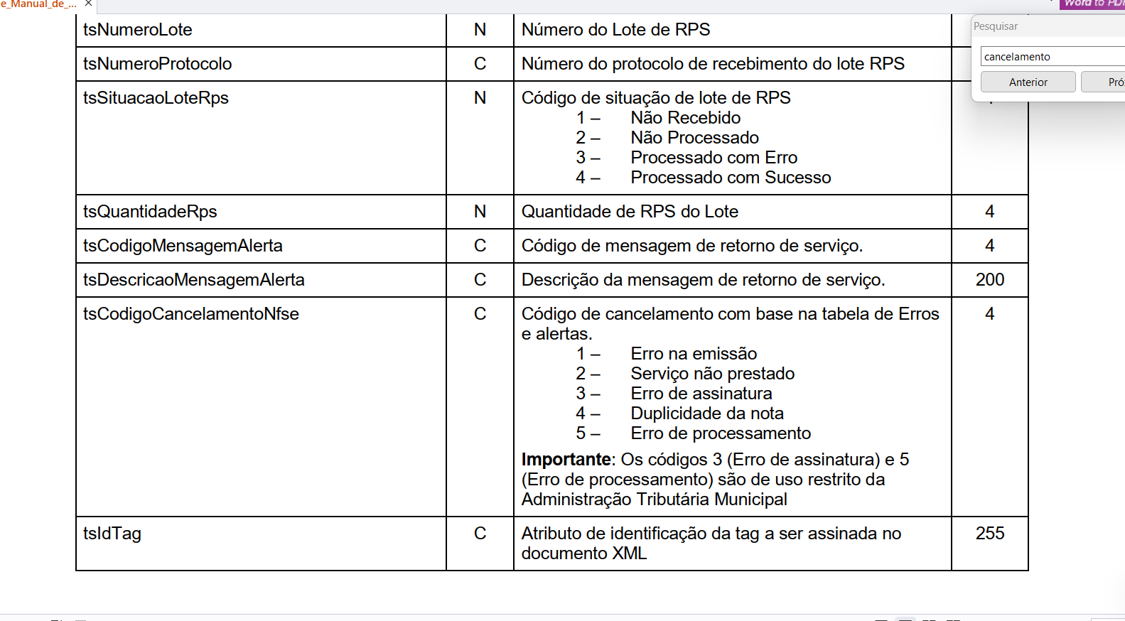

ate esses dias cancelava normal agora so fica status pendente e nao mostra errdo nada o que houve que nao cancelou?
nfs_3a18cb36f53241bbadd2eff0766f90c4
barreiras BA
deu isso aqui
rejeitado
EL55
EL55
Arquivo Inválido - Verifique a extrutura do arquivo se esta nos padrões solicitados!.
X209
X209
Retorno do Cancelamento não encontrado.
layout_rps_2.04 (2).zip (2,0,MB)
coloquei o 2, mandei em branco e da esse erro
ate semana passada estava normal
o cancelamento

Conferindo no arquivo de soap correspondente o código de cancelamento que foi enviado é o 1 que corresponde a erro na emissão.
Você menciona o valor 2, por favor, você chegou a realizar outro teste? Se sim qual foi o retorno enviando com 2?
A princípio, conferindo nos arquivos de envelope de envio, o mesmo me parece estar correto.

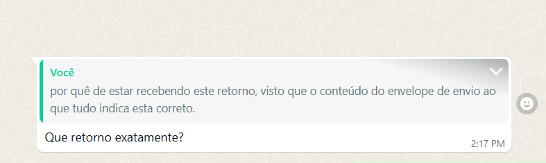

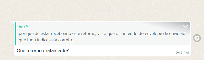

eles estao perguntando que retorno ? qual erro e que esse ja e tratado por voces
Eu lhe enviei via mensagem privada aqui no fórum como resposta para o RE: Cancelar uma nota.
O soap-envio.xml é o arquivo que é enviado para o web service do provedor.
O soap-resposta.xml é a o arquivo que tem a resposta devolvida pelo web service do provedor na integra.
sim eu passei mais nao entendi o que é para dizer pra eles, eu falei que arquivo esta dando erro de estrutura , so que erro deles ou erro tratado de voces?
EL55
Isso é um erro devolvido a você pelo web service do provedor.
O Soap-envio.xml caiu lá, passou pelas validações internas e devolveu no soap-resposta.xml a mensagem.
Mas de acordo com as informações que dispomos, a estrutura do arquivo está correta.
Você precisa apresentar o Soap-envio.xml para o suporte do provedor e questionar qual(is) informação(ções) está(ão) incorreta(s) nele.
Entender porque o conteúdo do Soap-envip.xml devolveu a mensagem de que está com a estrutura incorreta.
