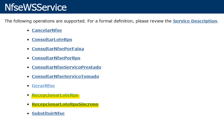

Identificamos que você está utilizando o serviço de “GerarNFSe”, seria possível estar utilizando o seguinte serviço “RecepcionarLoteRps” e “RecepcionarLoteRpsSincrono”, assim poderia analisar melhor, fico no aguardo.

  1. Webservice URL: NfseWSService Web Service
Bom dia Marcos, tudo bem?
Através da URL NfseWSService Web Service, segue imagem dos metodos mencionados anteriormente:
Bom dia, @falecom.
Ajuste realizado.
Favor tentar novamente.
