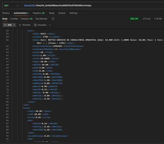

Segue uma nova requisição de uma nova nota fiscal, onde esta sendo informado, inclusive valores de IR, CSLL e INSS, porém mesmo assim não esta sendo apresentado no corpo do XML de envio a prefeitura.
“id”: “nfs_3a18e096bae34cd985919c9790fef8fc”
“trib”: {
“tribMun”: {
“tribISSQN”: 1,“cLocIncid”: “4305108”,“vBC”: 10.00,“pAliq”: 4.00,“tpRetISSQN”: 1
“tribFed”: {“piscofins”: {“CST”: “01”,“vBCPisCofins”: 10.00,“pAliqPis”: 0.65,“pAliqCofins”: 3.00,“tpRetPisCofins”: 1},“vRetCP”: 1.10,“vRetIRRF”: 0.15,“vRetCSLL”: 0.10},
Estou enviando junto um modelo de XML emitido direto pelo acesso a prefeitura onde a informação é obtida corretamente.
