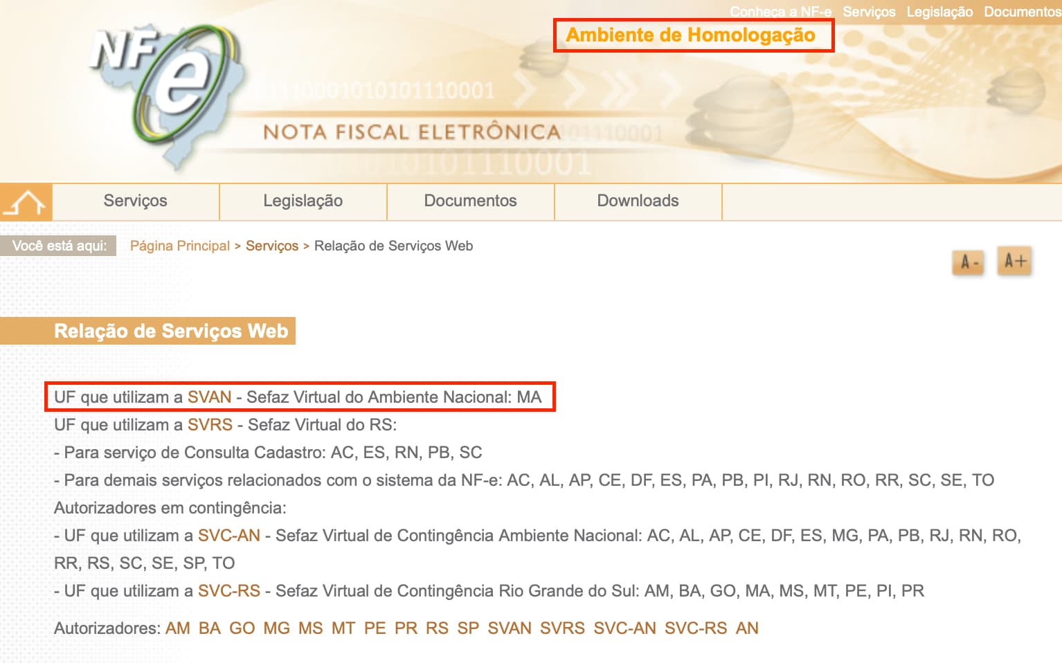

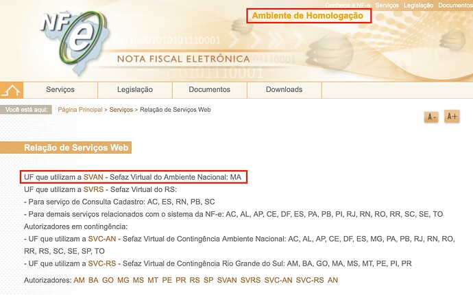

Bom dia, @diegoband.
De acordo com o Portal NF-e, o Maranhão realmente utiliza a Sefaz Virtual do Ambiente Nacional (SVAN) para o ambiente de homologação:
Fonte:

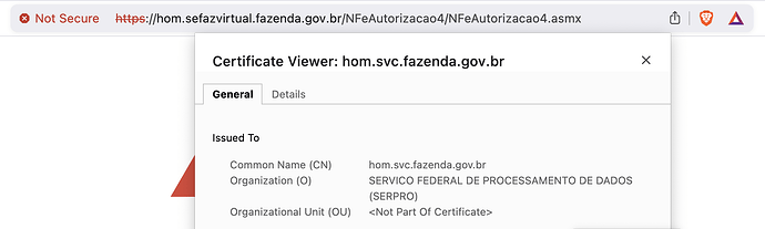

Boa tarde, @diegoband.
É um problema no servidor da SEFAZ, conforme print abaixo:
Perceba que o certificado foi emitido para um domínio diferente.
Favor entrar em contato com o suporte da SEFAZ para que solucionem o problema.
