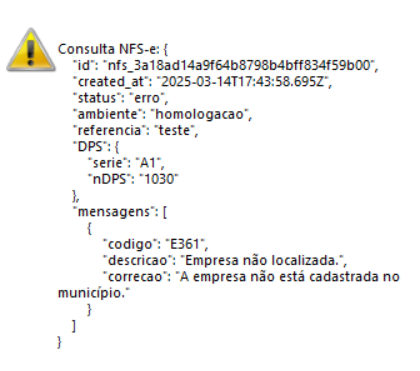

Agora ele diz que a empresa não está cadastrada no município:
No GISS ela aparece.
ID nfs_3a18ad14a9f64b8798b4bff834f59b00
Essa mensagem foi retornada pela prefeitura. Tem que ver com o suporte deles o que está ocorrendo.
Pode ser, talvez, bug ou instabilidade do ambiente de homologação. Alternativamente, você poderia realizar um teste direto em produção.
Obrigado. Parabéns pelo suporte!
Vou aguardar um tempo e tentar novamente. Não gostaria de ter que falar com eles pois o suporte é muito difícil.

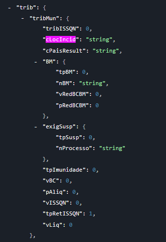

Olá, bom dia!
Resolvi seguir seu conselho e passar para a produção. Agora estou recebendo a seguinte mensagem:
O ID da NFS-e é nfs_3a18bc24df1c4162b34e3bd2f480d4a3
Estou informando assim:
				   "trib" => { "tribMun" => { "tribISSQN" => 1,;  // 1 - Operação tributável, 2 - Imunidade, 3 - Exportação de serviço, 4 - Não Incidência
      					  		      "cLocIncid" => "3525904",;
      							      "tpImunidade" => 0,;
      							      "vBC" => 1.00,;
      							      "pAliq" => 0.03,;
      							      "vISSQN" => 0,;
      							      "tpRetISSQN" => 1,;
      							      "vLiq" => 0.97 } } } } } )

Olhando na documentação
Segue o link da documentação
