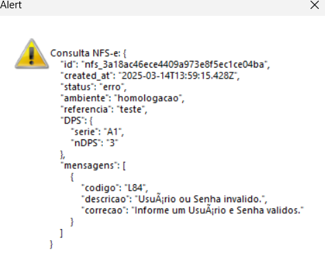

Erro na consulta de NFS-e (senha e usuário inválido)
Já coloquei nas configurações a senha e usuário da prefeitura de Jundiaí.

Essa é uma mensagem retornada pela prefeitura. Se você já colocou as credenciais corretas, favor entrar em contato com o suporte deles para verificar o que está ocorrendo.

Oi, acho que me expressei mau. Eu já me consigo pegar o token, cadastrar, consultar e alterar empresas, cadastrar e consultar certificado, alterar configurações e
emitir NFS-e, pela API da nuvem fiscal. Quando consulto é que apresenta esse erro ( usuário e senha inválido ). A aplicação que a prefeitura fornece é o GISS, que para o acesso solicita apenas usuário e senha. Consigo acessar perfeitamente o site. Queria verificar porque a API está me retornando esse erro.
Favor informar o id da nota que está apresentando o erro.
Só um instante.
nfs_3a18acd58e0d42d481d96daa0db976cc
Essa nota está associada a uma empresa cujo o código IBGE está cadastrado com o valor 3526001 (Junqueiropolis/SP).
Poderia realizar essa verificação, por favor?

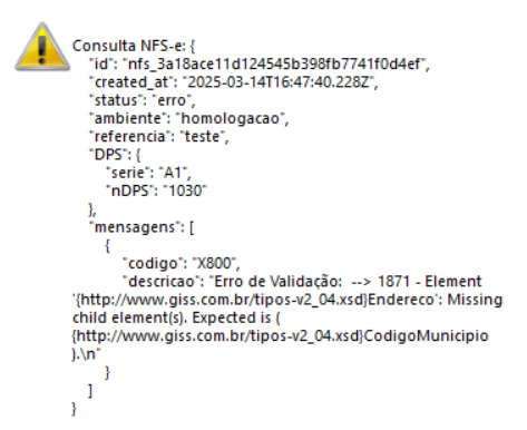

Agora apresenta o seguinte erro:

nfs_3a18ace74737403e911972845d43c536
@abel

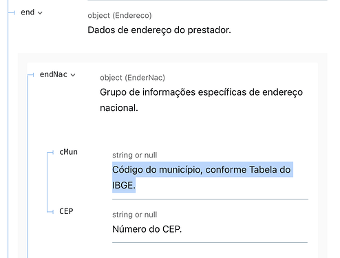

Favor informar o código IBGE do município no endereço do tomador (campo infDPS.toma.end.endNac.cMun):
Segue documentação completa do endpoint:

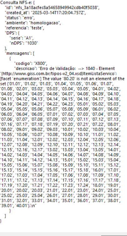

Olá, agora o erro é o seguinte:
ID nfs_3a18acfec8a54658949942cdb40f5038
