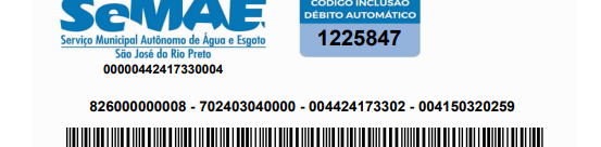

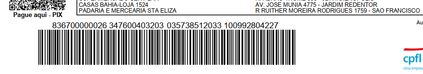

A formatação que está saindo no PDF acima do codigo de barras não está correta, deve ser:
1- 4 blocos separados com 11 digitos com traço entre eles ou
2- 4 blocos de 11 separados por espaço ou
3- 4 blocos de 10+traco+dig tbm separados por espaços
conf desenhos abaixo

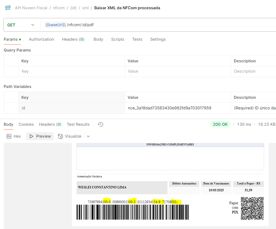

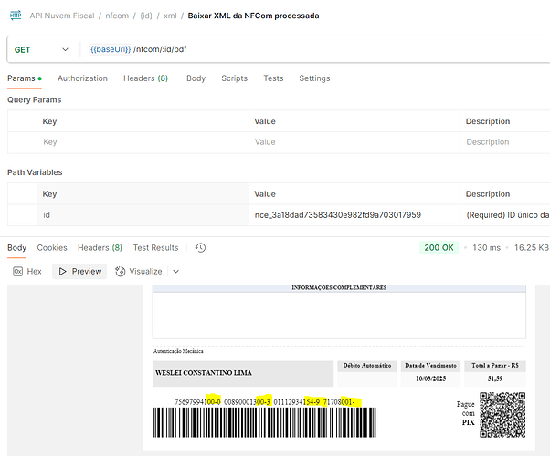

Segue abaixo print do resultado do GET pdf no postman
ao ler o codbar retorna esses caracteres
75697994100000890001300301112934154971708001
que é exatamente o que enviei
“codBarras”: “75697994100000890001300301112934154971708001”
está correto a leitura e os dados do codbar e só a impressão(formatação) no pdf que esta estranho para usual que são as img que mandei primeiro

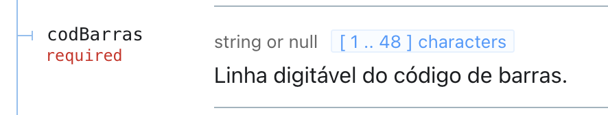

Analisamos o caso e identificamos que o valor informado no campo codBarras está sendo enviado com o código de barras contendo apenas os 44 dígitos. No entanto, conforme definido na documentação do padrão, o campo codBarras deve conter a linha digitável, ou seja, o formato com 48 dígitos, o que pressupõe os dígitos verificadores:
É importante destacar que, de acordo com o Manual de Orientações do Contribuinte (MOC) do DANFE-COM, não devem ser inseridas no documento auxiliar informações que não constem no respectivo XML da NFCom, exceto o protocolo de autorização. Isso significa que não é permitido que o sistema calcule ou insira automaticamente os dígitos verificadores no momento da geração do PDF.
Portanto, para que a exibição ocorra corretamente, é necessário que o campo codBarras seja preenchido previamente com a linha digitável completa no XML, já no formato final que será apresentado no documento auxiliar.

A linha digitável do código de barras é obrigatória apenas se o grupo de informações da fatura (gFat) for enviado. No entanto, o envio desse grupo é opcional. Portanto, caso não queira enviar o código de barras, basta não incluir o campo gFat no JSON da NFCom. Como consequência, os demais campos do grupo da fatura também não poderão ser informados: Competência, data de vencimento da fatura, QRCode do PIX, etc. Recomendamos validar com o seu cliente se a omissão dessas informações estará em conformidade com as exigências fiscais.
De qualquer forma, iremos analisar esse caso e implementar um ajuste na API para que a formatação do código de barras ocorra automaticamente. Avisaremos assim que essa melhoria estiver disponível.

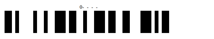

Fizemos um teste com 0 no codBarras e ficou assim no PDF
inicialmente usaremos assim até
