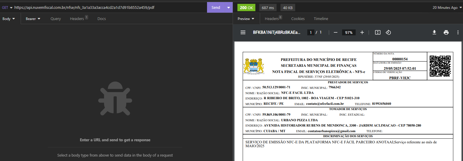

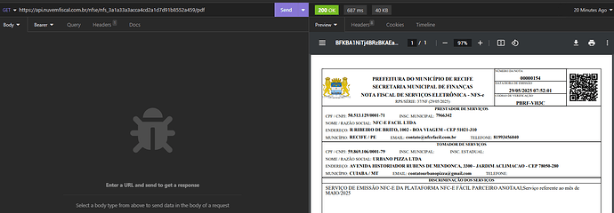

Caros amigos, não estou conseguindo dar quebra de linha na descrição da nota, já tentei de diversas situações colocadas aqui no forum mas não obtive sucesso. abaixo vão alguns id´s para verificação…
nfs_3a1a23c2fda84e51b2c3253d4454f40d ( esse foi com o /n)
nfs_3a1a23c6b3034a54a255adb867958be1 (esse foi com #13 #10)

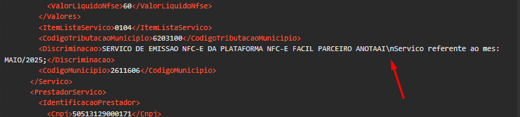

Dei uma olhada rapidamente aqui nessa nota e percebi que foi enviado \\n
em vez de apenas \n
Poderia realizar uma nova tentativa com essa correção?
que estranho, se eu baixo o xml ele mostra que enviei \n

Na verdade, o conteúdo do XML confirma que foi enviado \\n
(duas barras invertidas), e não apenas \n
Isso ocorre porque, no JSON, a barra invertida (\
) é um caractere de escape. Ou seja, para representar uma única barra invertida, é necessário duplicá-la (\\
). Quando você envia \\n
no JSON, o conteúdo final interpretado (e inserido no XML) será literalmente \n
, como texto - e não como caractere de nova linha.

isso eu já tinha testado, é o mesmo de #13 #10, mas ele sai assim:

O print é do PDF gerado pela Nuvem Fiscal?

Nesse caso, teremos que fazer agora um ajuste do nosso lado para que a quebra de linha seja corretamente apresentada no PDF.
Favor aguardar.
