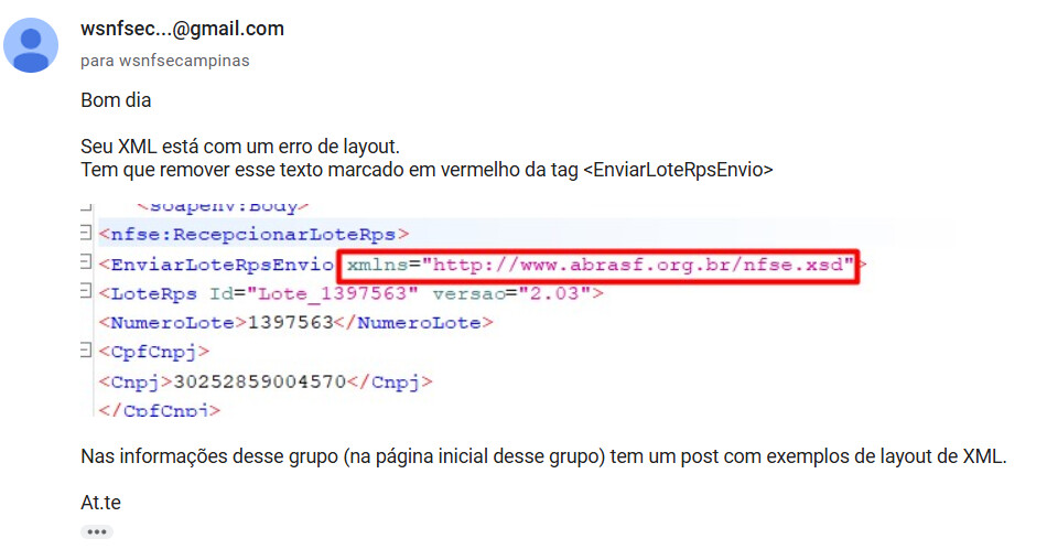

5
Vi um post no suporte da prefeitura que diz:
URL do post
Em anexo aqui, segue os Modelos de XML disponibilizados pela prefeitura.
Modelos_XMLs.zip (5,2,KB)
Fonte
No cabeçalho do DPS enviado, está assim:
<Rps xmlns="http://www.abrasf.org.br/nfse.xsd">
<InfDeclaracaoPrestacaoServico Id="Dec_1NF">
<Rps>
<IdentificacaoRps>
<Numero>1</Numero>
<Serie>NF</Serie>
<Tipo>1</Tipo>
</IdentificacaoRps>
<DataEmissao>2025-03-24</DataEmissao>
<Status>1</Status>
</Rps>
Não sei se é este problema.
Aguardo,
