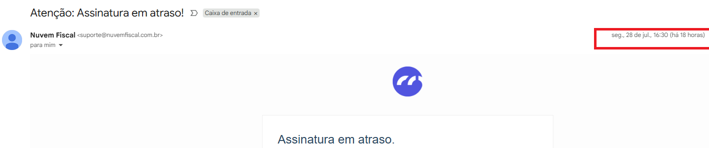

Dia 28/07 as 16:30hs recebemos o aviso:

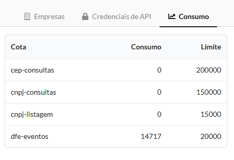

O nosso limite nesse exato momento é:
Ou seja, longe dos 20 mil (ontem era maior essa distancia)
Após o recebimento de fatura em atraso, às 17:16hs do dia 28/07
começamos a receber:
Error calling EmitirNfce: {    "error": {        "code": "QuotaExceeded",        "message": "A requisição ultrapassa o limite de 1000 operações para a cota \"dfe-eventos\""    }}
Resumindo: foi tentando pagamento no cartão em 28/07 as 16:30 e exatamente 46 minutos depois nosso plano foi reduzido para o limite de 1000 emissões.
