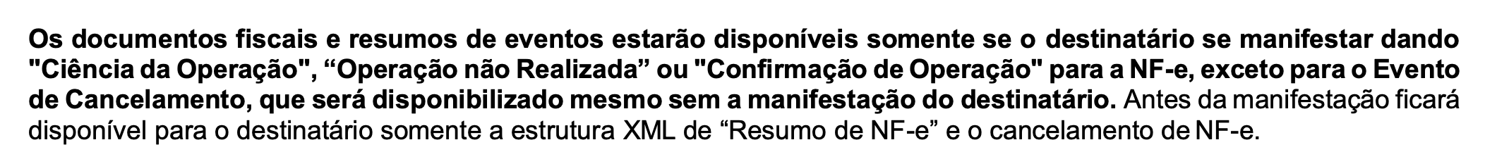

Segue o trecho da NT 2014.002 (v1.21), página 5:
Ou seja, o comportamento mencionado está de acordo com as regras do serviço de distribuição do ambiente nacional.
Como alternativa, pode-se registrar inicialmente o evento de Ciência da Operação para obter o XML completo da NF-e e, em seguida, manifestar o Desconhecimento da Operação.
