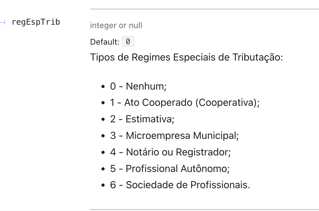

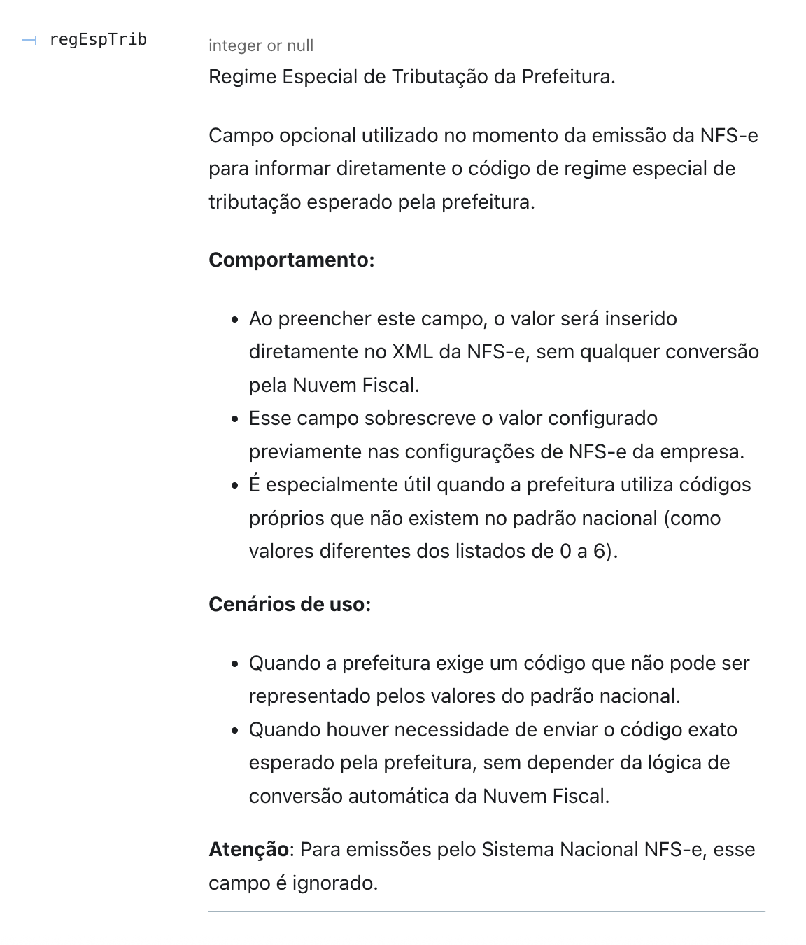

Olá, @mz1.
Acabamos de disponibilizar o campo infDPS.prest.regTrib.regEspTrib, destinado ao preenchimento do Regime Especial de Tributação da Prefeitura:
A inclusão deste campo tem como objetivo atender aos casos específicos de prestadores enquadrados em regimes diferenciados, conforme a exigência de algumas prefeituras.
Segue a documentação completa do endpoint de emissão:
